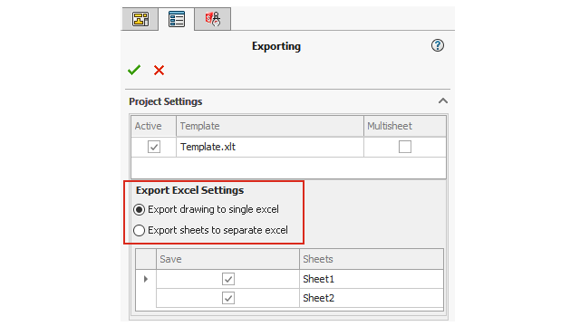

별도의 Microsoft Excel 문서로 FAI 보고서 내보내기
FAI(초도품 검사) 보고서를 Microsoft®Excel®로 내보낼 때 특성을 여러 스프레드시트로 내보낼 수 있습니다.
SOLIDWORKS Inspection 애드인에서 Excel로 내보내기 를 클릭합니다. 내보내기 PropertyManager의 Excel 내보내기 설정 아래에서 옵션을 지정합니다.
  • 단일 Excel로 도면 내보내기. 지정한 시트의 모든 특성을 하나의 Microsoft Excel 스프레드시트로 내보냅니다.
  • 별도의 Excel로 시트 내보내기. 지정한 시트의 모든 특성을 별도의 Microsoft Excel 스프레드시트로 내보냅니다.
