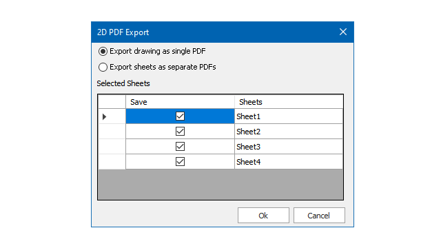

별도의 2D PDF 파일로 시트 내보내기
도면 시트에 별도로 치수번호를 표시할 경우 Microsoft®Excel®.pdf 보고서를 별도로 내보낼 수 있습니다. 이전에는 모든 시트가 포함된 연속 보고서로 보고서를 내보냈습니다.
SOLIDWORKS Inspection 애드인에서 2D PDF로 내보내기 (SOLIDWORKS Inspection 도구 모음)를 클릭합니다. 2D PDF 내보내기 대화 상자에서 옵션을 지정합니다.
  • 단일 PDF로 도면 내보내기. 전체 도면을 단일 .pdf 파일로 내보냅니다.
  • 별도의 PDF로 시트 내보내기. 각 도면 시트를 별도의 .pdf 파일로 내보냅니다.
  • 선택 시트. .pdf 파일로 저장할 도면 시트를 지정합니다.
