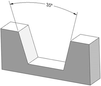

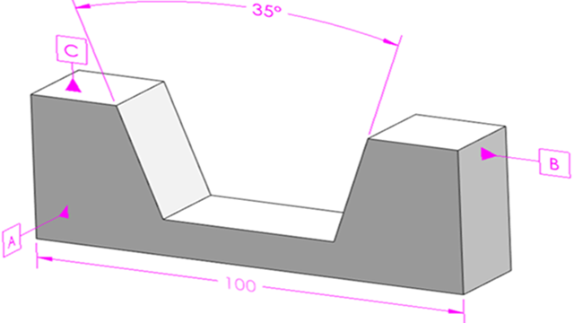

웨지 MBD는 웨지 피처를 지원합니다. 웨지에는 반대 벡터가 있는 평행하지 않은 두 개의 평면이 있습니다. 웨지를 작성하는 방법: 크기 치수 (MBD Dimension 도구 모음)를 클릭합니다. 첫 번째 평면을 선택합니다. 피처 선택 도구에서 너비/웨지 피처 작성 을 클릭합니다. 두 번째 평면을 선택합니다. 피처 선택 도구에서 을 클릭합니다. 클릭하여 치수를 배치합니다. 상위 주제SOLIDWORKS MBD 3D PDF 파일의 주석 및 치수 치수 보조선 복합 피처 편집 ISO 공차 수정 심볼
