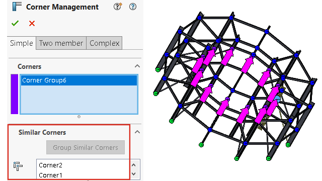

구조 시스템에서 유사 코너의 코너 처리 유사 코너 그룹화를 사용하여 유사 코너를 그룹화하고, 그룹에 코너 처리를 적용하며, 필요에 따라 그룹을 편집할 수 있습니다. 이 기능은 여러 코너가 있는 대형 구조 시스템 파일에 유용합니다. 구조 시스템 파일을 엽니다. FeatureManager® 디자인 트리에서 코너 관리를 클릭하고 피처 편집을 선택합니다. 코너 관리 PropertyManager의 코너 아래에서 코너를 선택합니다. 유사 코너 그룹화를 클릭합니다. 유사 코너가 함께 그룹화되어 PropertyManager의 코너 아래에 코너 그룹 xx로 표시되며 그래픽 영역에서 화살표로 강조 표시됩니다. 그룹에 코너 처리를 적용합니다. FeatureManager 디자인 트리에서는 유사 코너가 코너 그룹 XX로 그룹화됩니다. 코너 관리 PropertyManager에서 유사 코너 그룹을 편집하고 그룹에서 코너를 제거할 수 있습니다. 필요한 경우 이 코너를 유사 코너 그룹에 다시 추가할 수 있습니다. 그룹의 코너를 오른쪽 클릭하고 다음 중 하나를 선택합니다. 코너 그룹에서 제거 유사 코너 그룹에서 선택한 코너를 제거합니다. 제거된 코너를 오른쪽 클릭하고 다시 코너 그룹에 포함을 선택합니다. 선택부분 확대 선택한 코너를 확대합니다. 선택 취소 코너를 그룹 해제합니다. 코너를 그룹 해제하려는 경우, 그룹을 오른쪽 클릭하고 코너 그룹 해제를 선택할 수도 있습니다. 메뉴 사용자 정의 상황 메뉴를 선택할 수 있습니다. 단순 코너, 2개의 멤버 코너, 복잡한 코너에 유사 코너 처리를 사용할 수 있습니다. 상위 주제구조 시스템 및 용접구조물 패턴 연결 요소 PropertyManager 용접구조물 멤버의 설정 특정 크기 구조 시스템 및 용접구조물 성능 개선(2023 SP4)
