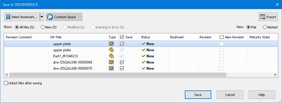

    Para usuários do 3DEXPERIENCE, se você clicar em Salvar tudo, a caixa de diálogo Salvar todos os documentos modificados será exibida.
    Se você sair do aplicativo ou fechar um arquivo em vez de clicar em Salvar tudo, a caixa de diálogo Salvar documentos modificados será exibida. Além das opções mostradas abaixo, você também pode clicar em Não salvar para sair sem salvar as alterações.
  2. Na caixa de diálogo, clique em um dos seguintes itens:
    Se você clicar em Salvar tudo no 3DEXPERIENCE, a caixa de diálogo Salvar no 3DEXPERIENCE será aberta, onde você poderá especificar as opções de salvamento.
