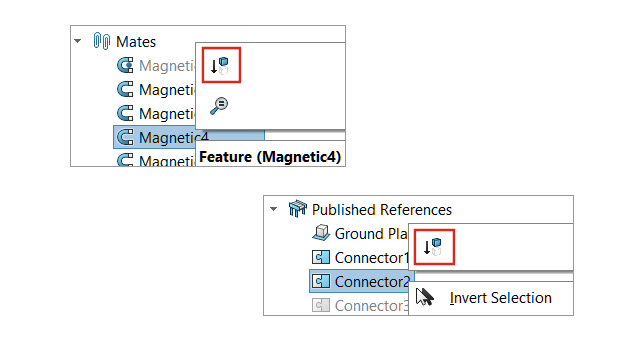

Para suprimir um posicionamento magnético:
  1. Abra um modelo que contenha posicionamentos magnéticos.
  2. Na árvore de projeto do FeatureManager, expanda a pasta Posicionamentos .
  3. Clique com o botão direito em Posicionamento magnético e clique em Suprimir .
Para suprimir um ponto de conexão:
  2. Na árvore de projeto do FeatureManager, expanda um componente e, em seguida, expanda Referências publicadas .
  3. Clique com o botão direito e clique em Conector e clique em Suprimir .
