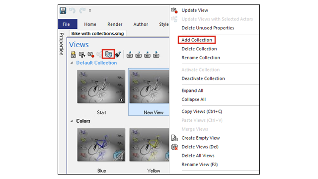

Você pode criar uma coleção de vistas no painel Vistas fazendo o seguinte:
  • No painel Vistas, clique em Criar coleção de vistas .
  • Clique com o botão direito em uma vista e selecione Adicionar coleção.
