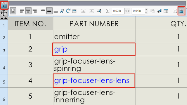

Quando você substitui um valor em uma lista de materiais (BOM) usando Romper vínculo, o valor fica azul.
Você pode:
  • Alterar a cor de realce (o padrão é azul) quando você substitui valores usando Romper vínculo. Clique em Ferramentas > Opções > Opções do sistema > Cores e especifique a cor para Desenhos, células modificadas (BOM).
  • Restaurar valores substituídos aos valores originais. Clique com o botão direito do mouse em uma linha, coluna ou toda a BOM e clique em Restaurar valor original.
  • Evitar alterações indesejadas nas BOMs. Clique em uma célula, linha ou coluna da tabela e clique no cadeado na barra de ferramentas de contexto. Para desbloquear, clique no cadeado na barra de ferramentas de contexto.
