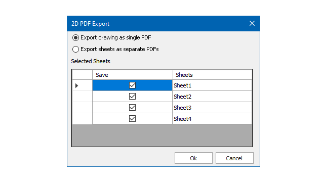

Exportar folhas como arquivos PDF 2D separados
Se você colocar as folhas de desenho em balão separadamente, poderá exportar os relatórios do Microsoft®Excel® e .pdf separadamente. Anteriormente, os relatórios eram exportados como um relatório contínuo com todas as folhas incluídas.
No suplemento SOLIDWORKS Inspection, clique em Exportar para PDF 2D (barra de ferramentas SOLIDWORKS Inspection). Na caixa de diálogo Exportação de PDF 2D, especifique as opções:
  • Exportar desenho como PDF único. Exporta todo o desenho como um só arquivo .pdf.
  • Exportar folhas como PDFs separados. Exporta cada folha de desenho como um arquivo .pdf separado.
  • Folhas selecionadas. Especifica as folhas de desenho a serem salvas no arquivo .pdf.
