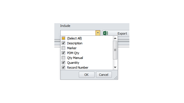

Seleção de campo de comparação da BOM de registro vinculado
Ao comparar uma BOM de registro vinculado à BOM de suas referências primárias, você pode selecionar campos para comparar.
Por exemplo, quando você atribui um novo código de material aos registros vinculados, o campo é sempre diferente do código de material de referência principal. Portanto, você pode excluir esse campo da comparação porque ele sempre mostra uma diferença.
