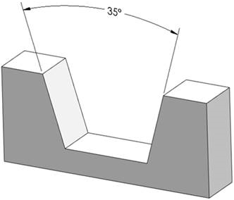

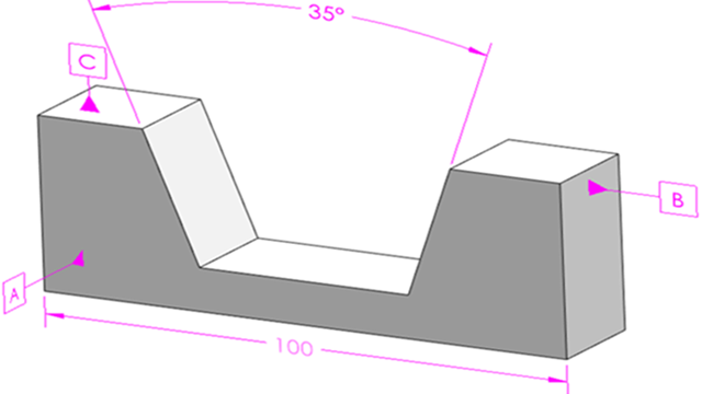

Cunhas O MBD é compatível com recursos de cunha. Uma cunha tem dois planos não paralelos com vetores opostos. Para criar uma cunha: Clique em Dimensão de tamanho (barra de ferramentas do MBD Dimension). Selecione o primeiro plano. No Seletor de recurso, clique em Criar recurso de largura/cunha . Selecione o segundo plano. No Seletor de recurso, clique em . Clique para inserir a dimensão. Tópico paiSOLIDWORKS MBD Anotações e dimensões em arquivos PDF 3D Linhas de extensão da dimensão Editar recursos compostos Símbolos de modificação de tolerância ISO
