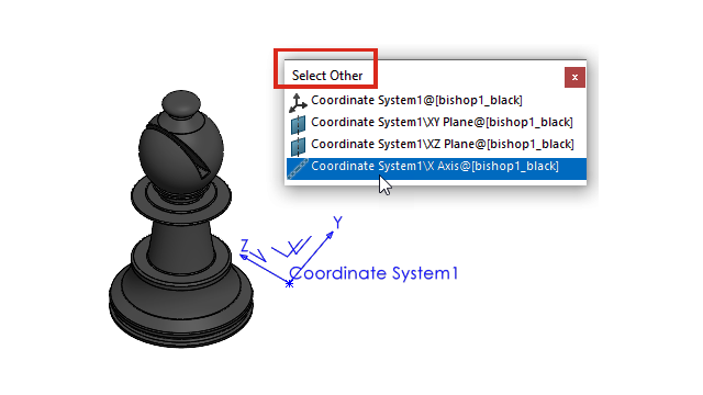

Você pode fazer referência a elementos do sistema de coordenadas de entidades, recursos e comandos adicionais, incluindo o comando Selecionar outro.

Selecionar outro Selecione eixos, planos e origem do sistema de coordenadas.
