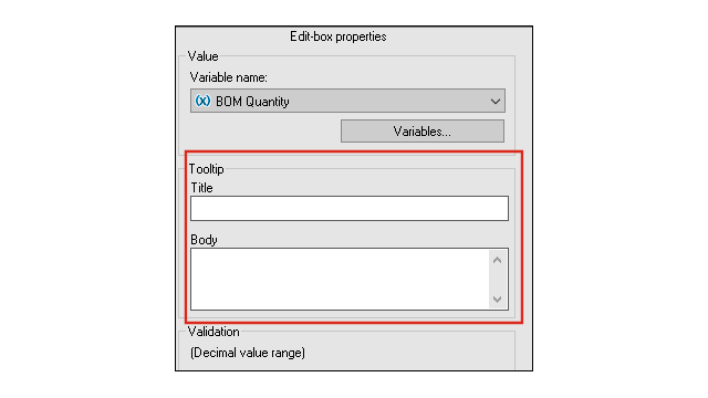

Na ferramenta Editor de cartões, você pode adicionar dicas de ferramentas aos controles do cartão de dados.
No painel Dica de ferramenta, insira o Título e o Corpo da dica de ferramenta.
Não é possível especificar dicas de ferramentas para controles de guias e quadros.
No File Explorer do SOLIDWORKS PDM, quando você passa o mouse sobre o controle do cartão de dados correspondente, a dica de ferramenta aparece.
