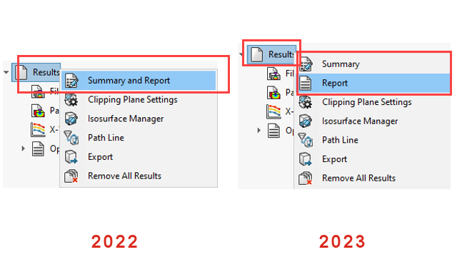

Você pode acessar os recursos Resumo e Relatório do PlasticsManager independentemente. Além disso, há várias melhorias para Resumo e Relatório.
  • Para acessar o Resumo:
    No PlasticsManager, clique com o botão direito em Resultados e clique em Resumo.
  • Para acessar o Relatório:
    No PlasticsManager, clique com o botão direito em Resultados e clique em Relatório.

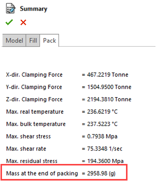

As melhorias no recurso Resumo incluem:
  • Acesso rápido aos principais resultados.
  • Organização de conteúdo aprimorada em três seções para a guia Modelo:
    Características do estudo
    Lista os seguintes recursos: nome do estudo, processo de injeção, número de unidades de injeção, procedimento de malha de análise e sequência de simulação.
    Configurações da unidade de injeção
    A lista os seguintes recursos para cada unidade de injeção: material de polímero e as temperaturas de fusão, molde, transição e ejeção do material.
    Atributos físicos
    Lista o volume do modelo, a massa e as dimensões gerais.
  • Adição da massa da peça de plástico no final da embalagem na guia Pacote.

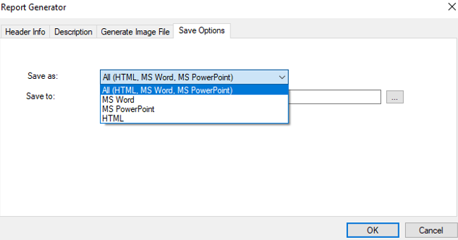

As melhorias no recurso Relatório incluem:
  • Modelos de relatório do Microsoft Word atualizados. Os templates de relatório Clássico e Leve de versões anteriores são substituídos por um único template que tem uma aparência mais moderna.
  • Formatos adicionais estão disponíveis para salvar um relatório. Além do Microsoft Word, você pode salvar um relatório como um documento do Microsoft PowerPoint ou HTML. A opção padrão Tudo (HTML, MS Word, MS PowerPoint) salva um relatório nos três formatos.
