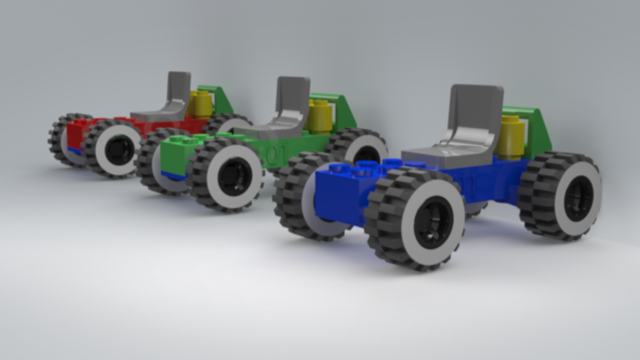

O Stellar Physically Correct suporta o recurso de captura de sombra e a camada de saída de oclusão de ambiente.
Você pode:
  • Simule qualquer geometria como um coletor de sombras para receber sombras da iluminação da cena.

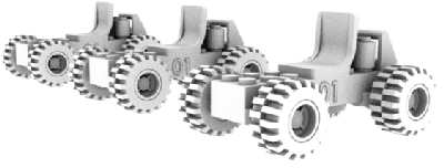

  • Renderize uma camada de oclusão de ambiente para aumentar o contraste em áreas, incluindo fendas pequenas e cantos.
    • Use a oclusão de ambiente para o modo Precisão ao renderizar com NVIDIA®Iray®.
