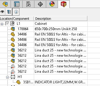

Manipular componentes inseridos
Cada componente da lista de componentes possui um ícone para identificar se está inserido na área de gráficos.
