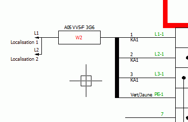

Cabo
Um símbolo básico personalizável (Etiqueta do cabo) representa o cabo no desenho da régua de bornes.
As duas primeiras zonas da parte inferior da caixa de diálogo exibem os parâmetros de texto (como a fonte, a cor ou o tamanho), bem como os parâmetros de posicionamento. O texto centraliza no ponto de intersecção das duas diagonais do retângulo. Os parâmetros deslocamento X e deslocamento Y permitem controlar a distância entre o texto e esse ponto
A terceira zona da parte inferior (Etiqueta do cabo) permite selecionar um símbolo que se posiciona no ponto base (intersecção das duas diagonais do retângulo). Três ícones estão disponíveis para Adicionar um novo símbolo, Remover o símbolo exibido e Editar o símbolo exibido.
Este símbolo é adicionado ao símbolo básico. Para exibir seu próprio símbolo, oculte o símbolo básico definindo suas dimensões como 0 e ocultando seu texto.
Nome |
Descrição |
Geral |
Posição do cabo |
Permite controlar a posição do símbolo que marca a etiqueta do cabo em relação à linha espessa que agrupa as vias dos cabos. O parâmetro Superior corresponde à primeira via do cabo, o parâmetro Centro posiciona o símbolo no centro da linha espessa e o parâmetro Inferior coloca o símbolo na última via do cabo.
A Distância mínima antes da etiqueta |
Define o comprimento A da linha que separa o retângulo da etiqueta do cabo e a linha espessa do cabo. |
B Largura da etiqueta |
Define a largura B do retângulo da etiqueta do cabo. |
C Altura da etiqueta |
Define a altura C do retângulo da etiqueta do cabo. |
D Distância máxima depois da etiqueta |
Define o comprimento D da linha colocada na outra extremidade do retângulo. |
Número mínimo de vias de cabos antes do próximo desenho |
Permite definir o número de vias de cabo no desenho que gera uma quebra automática de página.
Por exemplo, se você inserir 0 nesse parâmetro, se o SOLIDWORKS Electrical não conseguir colocar todas as vias desse cabo no desenho, ele desenhará o cabo em outro desenho.
Se você inserir 3 neste parâmetro, o SOLIDWORKS Electrical colocará três vias de cabos neste desenho (se conseguir fazê-lo, ou seja, sem exceder o limite do desenho) e desenha as outras vias em outro desenho. Se houver espaço somente para desenhar dois bornes no desenho, ele coloca todas as vias de cabos em um novo desenho.
E Distância entre cabos |
Permite definir a distância entre as duas linhas grossas que representam os cabos E. |
Largura de linha do cabo |
Permite definir a largura das linhas agrupando as vias do cabo. Se você digitar 0, isso não aplicará uma largura. |
