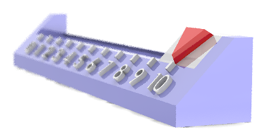

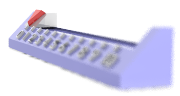

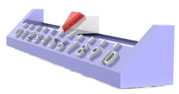

Глубина поля Свойство Глубина поля доступно в окне Менеджер свойств Камеры, только если подключен PhotoView 360. Точный фокус отображен с помощью плоскости. Две более светлые плоскости с каждой стороны плоскости фокуса обозначают пределы фокуса; за пределами этих плоскостей объекты становятся все заметнее и заметнее. Если изображены только контуры, глубина резкости отображается с контурами, которые могут быть как четкими, так и расплывчатыми. Пример различных степеней глубины резкости: Нет Ближняя Средняя Дальняя На уровень вышеКамеры Добавление камеры Просмотр модели с камеры Редактирование свойств камеры Отображение камер Пример камеры, прикрепленной к объекту PropertyManager Камера
