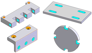

Cilindro compuesto Conjunto de cilindros coaxiales que tienen el mismo radio. Por ejemplo, las dos caras cilíndricas en la parte superior de esta pieza. Cilindro
Taladro compuesto Conjunto de taladros coaxiales que tienen el mismo diámetro. Por ejemplo, las dos caras cilíndricas divididas por una ranura en esta pieza. Taladro sencillo

Operaciones de matriz de taladro sencillo, refrentado, ranura y muesca
Matriz vinculada Matriz de DimXpert que se basa en y mantiene una asociación con una o más operaciones de modelado de SW.
Las operaciones de matriz de DimXpert vinculadas con operaciones de modelado se actualizan automáticamente si cambia las operaciones de modelado.
Las matrices vinculadas se identifican en el DimXpertManager mediante el icono de vínculo .
Matriz de ranura1 es una matriz vinculada y Matriz de ranura2 no lo es.
