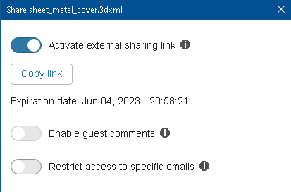

    Una notificación confirma que la carga de archivo se realizó correctamente en 3DDrive. Aparece el cuadro de diálogo Compartir nombrearchivo.
  2. En el cuadro de diálogo, haga lo siguiente:
    • Haga clic en Cerrar para salir del cuadro de diálogo. El archivo se carga correctamente en 3DDrive pero aún no se comparte.
    • Active la opción Activar enlace de uso compartido externo para continuar con el uso compartido del archivo.
  3. Cuando active el uso compartido externo, especifique estas opciones en el cuadro de diálogo:
    • Copiar enlace. Copia el enlace al portapapeles para que pueda compartirlo con otras personas.
    • Activar comentarios de invitados. Permite que otras personas marquen o hagan comentarios sobre el diseño en 3DDrive.
    • Restringir el acceso a usuarios específicos. Restringe el acceso solo a aquellos que especifique por correo electrónico en el campo Introducir correo electrónico a continuación.
    • Agregar un mensaje. Le permite agregar un mensaje incluido en la notificación por correo electrónico enviada a todos los correos electrónicos que aparecen en la lista.
    • Mostrar en 3DDrive. Abre 3DDrive en el panel de tareas.
  4. Haga clic en Compartir.
