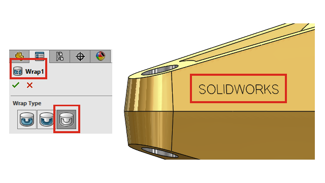

Fuentes de línea única para las operaciones Envolver
Puede crear operaciones Envolver desde croquis que utilizan fuentes de línea única cuando selecciona Inscribir para Tipo de envoltura en PropertyManager Envolver. Anteriormente, las operaciones Envolver no eran compatibles con fuentes de línea única.
Las fuentes de línea única también se denominan fuentes de palo seco. Esta funcionalidad es especialmente útil para los usuarios que desean grabar fuentes de palo seco en piezas.
Si el texto o los caracteres no se muestran correctamente, es posible que este utilizando una fuente de una sola línea no auténtica. Para comprobar la fuente, disuelva el texto del croquis y revise las entidades de texto.
