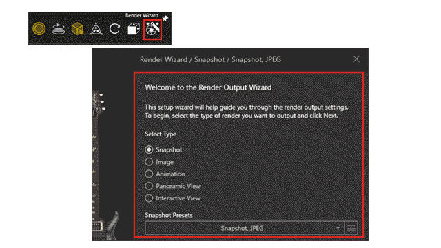

Para utilizar el Asistente de resultados de renderizado:
  1. En la barra de herramientas principal, haga clic en Asistente para renderizar .

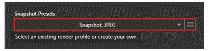

  2. En la página Bienvenida, seleccione el Tipo de renderizado y seleccione una Preselección de renderizado de la lista o cree una preselección con la Barra de control inteligente.
  3. Navegue por los pasos que presenta el asistente para ajustar los parámetros disponibles para el tipo de renderizado.
