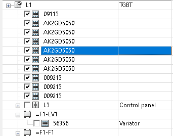

El panel acoplable muestra la lista de componentes que contiene dicha situación, además de la propia situación.
Una casilla de verificación delante de cada referencia de fabricante muestra los elementos ya insertados. El menú incluye la sección Implantación de armario, que contiene las órdenes específicas para la implantación. También puede insertar elementos que no aparecen en la lista del panel lateral. Hay cuatro iconos disponibles: .
