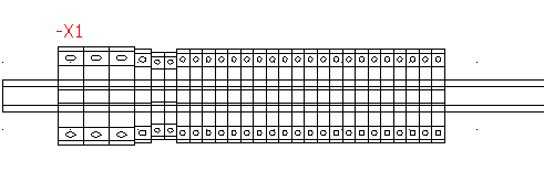

  4. Haga clic en el punto de inserción de la primera borna.
    La borna se inserta según el raíl de orientación. Si el raíl es horizontal, la borna se inserta verticalmente. Si el raíl es vertical, se inserta horizontalmente.
    Las bornas adicionales se insertan automáticamente en función de la primera borna (salvo si solamente se inserta una borna).
Al copiar bornas ya existentes en la interfaz gráfica, automáticamente se crean nuevas bornas. Pertenecen al mismo bornero que las bornas originales.
