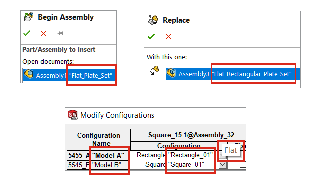

Bileşen Ekle / Montaja Başla PropertyManager'ında, Belgeleri aç'ın altındaki bileşen adı, bileşen tanımını içerir. Değiştir PropertyManager'ında, Bununla: öğesinin altındaki bileşen adı, bileşen tanımını içerir.
Konfigürasyonları Değiştir iletişim kutusunda ve Konfigürasyon Tablosu iletişim kutusunda, Konfigürasyon Adı ve Konfigürasyon'un altındaki konfigürasyon adı, konfigürasyon tanımını içerir. Bileşen tanımını görmek için imleci bir parametre sütununun üstbilgisinin üzerine getirebilirsiniz.
