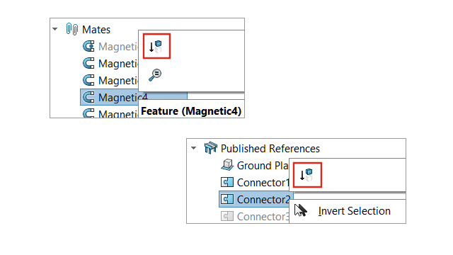

Bir manyetik montaj ilişkisini pasifleştirmek için:
  1. Manyetik montaj ilişkileri içeren bir model açın.
  2. FeatureManager tasarım ağacında, Montaj İlişkileri klasörünü genişletin.
  3. Manyetik Montaj İlişkisi öğesine sağ tıklayın ve Pasifleştir öğesine tıklayın.
Bir bağlantı noktasını pasifleştirmek için:
  2. FeatureManager tasarım ağacında bir bileşeni genişletin ve Yayımlanmış Referanslar öğesini genişletin.
  3. Bağlantı Elemanı öğesine sağ tıklayın ve Pasifleştir öğesine tıklayın.
