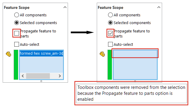

Montaj unsurları Toolbox parçalarına yayılamaz.
Bir montaj unsuru PropertyManager'ında, Seçili bileşenler ve Unsurları parçalara yay seçenekleri belirlendiğinde SOLIDWORKS bir uyarı görüntüler ve Toolbox parçalarını Etkilenecek Bileşenler öğesinden kaldırır.
Unsur Kapsamı altında Tüm bileşenler ve Unsurları parçalara yay öğelerini seçtiğinde, modelde Toolbox parçaları varsa uyarı görüntülenmez. Montaj unsurları Toolbox parçalarına yayılmaz.
Unsurları parçalara yay seçildiğinde bir Toolbox parçası seçemezsiniz.
Tüm bileşenler ve Seçili bileşenler seçenekleri olmayan radyus ve pahlar gibi montaj unsurları için uyarı görüntülenmez ve montaj unsurları Toolbox parçalarına yayılmaz. Bu montaj unsuru her zaman parçalara yayıldığından Delik Serileri için bir Toolbox parçası seçemezsiniz.
Uyarıyı görüntülemek için:
  1. Bir Toolbox parçası içeren bir model açın.
  2. Bir çizim seçin ve Ekle > Montaj Unsuru > Kes > Ekstrüzyon öğesini seçin.
  3. PropertyManager'da, Unsur Kapsamı altında Otomatik seç öğesinin işaretini kaldırın.
  4. Etkilenecek Bileşenler için bir Toolbox parçası seçin.
  5. Unsuru parçalara yay öğesini seçin.
    SOLIDWORKS, Toolbox parçasını Etkilenecek Bileşenler öğesinden kaldırır ve uyarı grafik alanında görünür.
