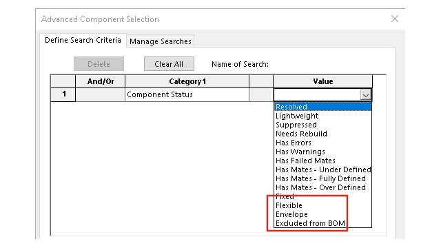

Gelişmiş Bileşen Seçimi iletişim kutusunda, Bileşen Durumu için Esnek, Zarf ve Malzeme Listesinden Hariç Tutulan seçeneklerini belirleyebilirsiniz. Seç açılır menüsünden, modeldeki esnek alt montajları seçmek için Esnek Alt Montaj Seç öğesini kullanabilirsiniz.
Bileşen Durumuna yönelik bir değer seçmek için:
  1. Bir model açın.
  2. Standart araç çubuğunda, Seç açılır menüsüne tıklayın ve Gelişmiş Seç öğesine tıklayın.
  3. Kategori1 için Bileşen Durumu öğesini seçin.
  4. Değer için aşağı oka tıklayın.
    Esnek, Zarf ve Malzeme Listesinden Hariç Tutulan seçenekleri mevcuttur.
