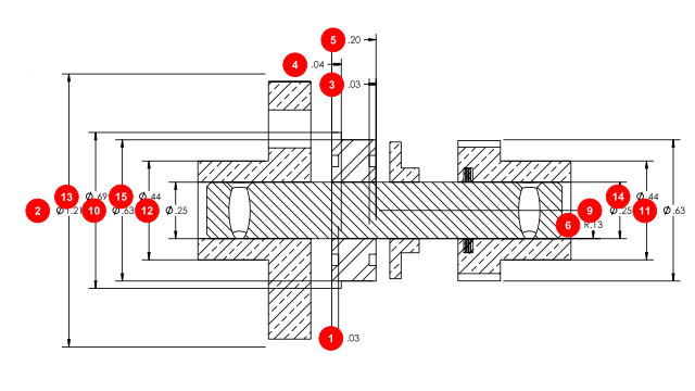

PDF dosyaları için otomatik balonlar
Otomatik Ayıklama aracı, balonları PDF dosyalarındaki karakteristiklere otomatik olarak uygular. Bu işlem, PDF dosyalarını balonlamak için gereken zamanı ve eforu azaltır.
Otomatik Ayıklama, konumları ve detaylandırma türlerini bulmak için bir makine öğrenme tekniği kullanır ve ardından balonları bunlara iliştirir. Bu aracı CAD dosyalarına otomatik olarak balonlar uygulamak için de kullanabilirsiniz. Otomatik Ayıklama aracı, Akıllı Ayıklama aracının yerini alır.
PDF dosyasında, Belge şeridinde, Otomatik Ayıklama öğesine tıklayın. Otomatik Ayıklama, notları veya kaynak sembollerini desteklemez.
Karakteristikleri Manuel Ayıklama aracıyla (Belge şeridi) manuel olarak da ayıklayabilirsiniz.
