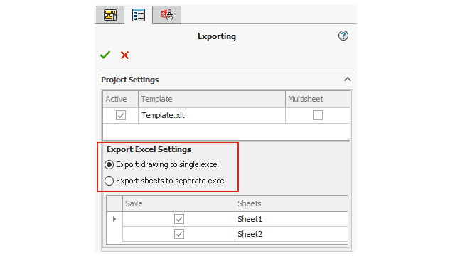

İlk Ürün Denetimi (FAI) raporunu Microsoft®Excel®'e verdiğinizde, karakteristikleri birden çok elektronik tabloya verebilirsiniz.
SOLIDWORKS Inspection eklentisinde Excel'e Ver öğesine tıklayın. Verme PropertyManager'ında, Excel'e Verme Ayarları altında seçenekleri belirleyin:
  • Teknik resmi tek excel'e ver. Belirtilen sayfalardan tüm karakteristikleri tek bir Microsoft Excel elektronik tablosuna verir.
  • Çalışma sayfalarını ayrı excel'e ver. Belirtilen sayfalardan tüm karakteristikleri ayrı Microsoft Excel elektronik tablolarına verir.
