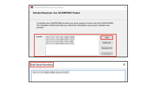

Tüm SOLIDWORKS uygulamaları ve eklentileri için lisanslara seri numaraları eklemek, CAD yöneticileri için çok daha kolaydır.
Kalıcı ve süreli lisanslar için seri numaraları eklemek ve etkinleştirmek amacıyla SOLIDWORKS SolidNetWork License Manager Server'da Ürün Aktivasyonu Sihirbazı'nı kullanabilirsiniz. Geçmişte, License Manager Server kurulurken seri numaraları giriliyordu. Yeni yöntem, mevcut kurulumlara seri numarası eklemeyi kolaylaştırmıştır. Ayrıca etkinleştirilmemiş seri numaralarını kaldırmak için de Aktivasyon Sihirbazı'nı kullanabilirsiniz.
