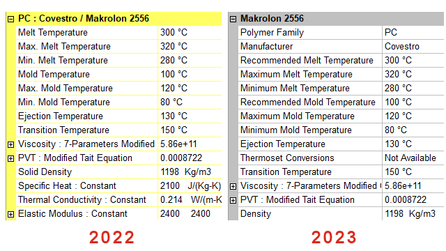

Görünüm geliştirmeleri:
  • Malzeme özelliklerinin okunabilirliğini geliştirmek için sarı renkli sınır ve ızgara çizgilerinin yerini gri renkli sınır ve ızgara çizgileri almıştır.
  • Elastikiyet Modülü, Poisson Oranı ve Isıl Genleşme Katsayısı grafikleri kaldırılmıştır.
  • Malzemenin polimer ailesi ve üretici adı başlık çubuğundan kaldırılmıştır ve ayrı malzeme özelliği alanlarında listelenir.

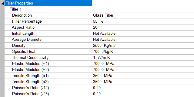

  • Veritabanı, doldurulan malzemeler için ayrıntılı fiber ve dolgu özelliklerini depolar. Bu özellikleri Dolgu Özellikleri bölümünde görüntüleyebilirsiniz.

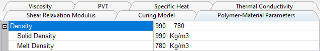

  • Malzemenin katı yoğunluğuna ek olarak, veritabanı erime yoğunluğunu depolar. Malzeme yoğunluklarını, Yoğunluk bölümü altında görüntüleyebilirsiniz.
