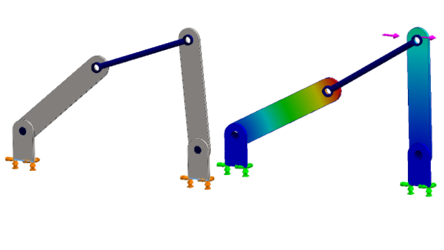

Rot Mili bağlantı elemanlarının uygulanması, doğrusal olmayan statik ve doğrusal olmayan dinamik etütler için uzatılmıştır.
Bağlantı çubuklarının davranışını modellemek için silindirik yüzler, dairesel kenarlar (kabuklar için) veya tepe noktaları arasında bir Rot Mili bağlantı elemanı belirleyebilirsiniz.
Rot Mili PropertyManager'ını açmak için:
Simülasyon etüt ağacında Bağlantılar öğesine sağ tıklayın ve Rot Mili öğesini seçin.
Bir simülasyon yürüttükten sonra yırtılma kuvveti, eksenel kuvvet, bükülme momentleri ve tork gibi rot mili bağlantı elemanının kuvvetlerini listeleyebilirsiniz. Sonuçlar öğesine sağ tıklayın ve Bağlayıcı Kuvvetini Listele öğesine tıklayın.
