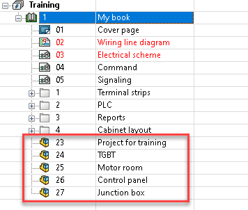

Malzemeler eklemenizi sağlayan dosyalar, SOLIDWORKS Electrical tarafından otomatik olarak oluşturulur.
Yeni dosyaları oluşturmak için SOLIDWORKS Electrical araç çubuğunda aşağıdakilerden birini yapın:
  • Menüde Araçlar > SOLIDWORKS Electrical > Süreç > SOLIDWORKS Montajı öğesine tıklayın.
  • Bir projeye sağ tıklayın ve Süreç > SOLIDWORKS Montajı öğesini seçin.
Mevcut montajı kullanmak için Mevcut dosyayı seç'e tıklayın ve iş istasyonunuzda gerekli dosyayı seçin. Bu dosya, kısayol dosyasıdır.
Dosyalar, elektrik projesi sayfalarına otomatik olarak eklenir.
Grafik alanında açmak için dosyaya çift tıklayın (veya dosyaya sağ tıklayıp 'a tıklayın).
