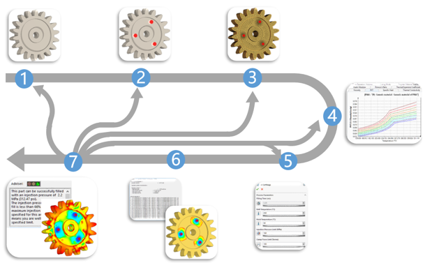

如下所示的塑料注塑成型仿真的主要步骤说明了设计过程的迭代特性。 这些步骤强调了您可以为成功仿真采取的补救措施。
| 步骤 |
描述 |
| 1 |
生成 CAD 零件,如型腔、内嵌件浇道。 |
| 2 |
定义 CAD 实体的边界条件。 |
| 3 |
生成网格。 |
| 4 |
为聚合物和固体零部件(模具、内嵌件)选择材料。 |
| 5 |
定义工艺参数。 |
| 6 |
运行分析。 |
| 7 |
评估结果。
- 如果未检测到问题或缺陷,则仿真完成。
- 如果零件设计有问题,请返回步骤 1。
- 要指定替代进浇点,请返回步骤 2。
- 要研究替代材料的行为,请返回步骤 4。
- 如果工艺条件有问题,请返回步骤 2、4 或 5。
最佳做法是细化网格(步骤 3),然后重新运行仿真以验证结果是否与网格密度无关。 由于网格大小不同,结果中的微小差异是可以接受的。
