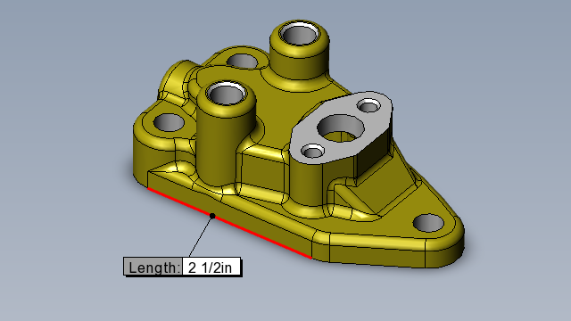

使用分数测量 如果您使用英制单位制来测量 eDrawings 模型,您可使用测量工具将测量结果显示为分数。 要使用分数测量: 单击测量 。 在测量窗格的单位下: 在长度中,选择英寸或英尺和英寸。 选择以分数显示。 对于分母,输入分母的最大数位。 可选项:如果测量没有分母的分数值,则选择圆整到最近分数值,以舍入到下一个最高分数。 父主题eDrawings 装配体图形 配置窗格 零部件窗格 (2023 SP1) 移动设备上的配置支持 显示状态 显示样式 测量标注 (2023 SP2) 文件类型支持的版本 使用 eDrawings Web HTML 的本地化版本
