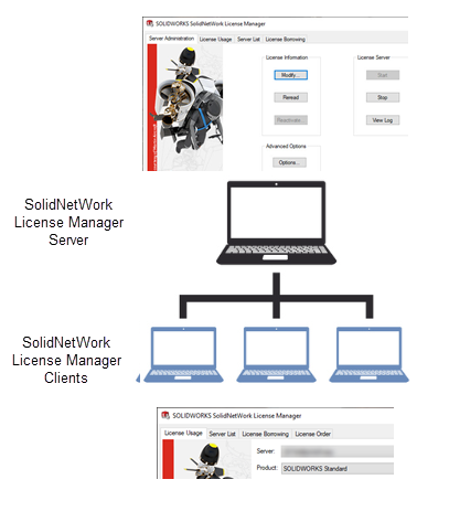

本圖描述典型的 SolidNetWork 使用許可安裝:
該圖片說明:
- SolidNetWork License Manager 軟體只在使用許可管理員電腦上安裝及啟動。
- 使用許可客戶端電腦沒有安裝任何其他特定的 SolidNetWork 軟體。
如果您在安裝時指定 SolidNetWork license 序號,SOLIDWORKS 安裝管理員會將該電腦識別為 SolidNetWork license 客戶端。SOLIDWORKS 安裝管理員會提示您輸入 SolidNetWork License Manager 電腦名稱,以及將客戶端與使用許可管理員連接的連接埠號碼。
- 使用許可管理員以及所有使用許可客戶端必須擁有 TCP/IP(傳輸控制協定/網際網路協定)連線能力。
