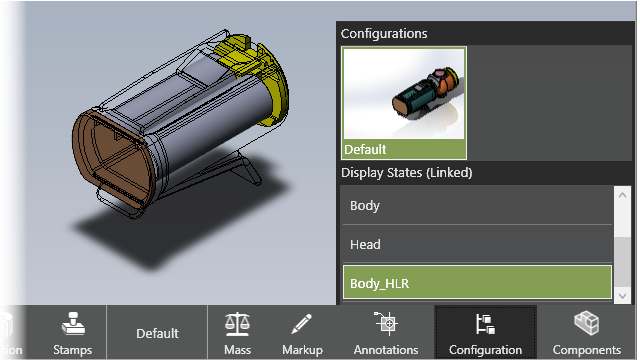

顯示狀態
當您將 SOLIDWORKS 組合件發佈為 eDrawings 組合件 (.EASM) 時,顯示狀態資料 (針對儲存模型組態至 eDrawings 檔案中對話方塊中的所選模型組態) 會儲存在 eDrawings 組合件檔案中。這會為您提供在 eDrawing 中進行通訊與協同合作的重要資訊。
當您從 eDrawings Professional 將組合件儲存為 eDrawings Web HTML 檔案時,也支援顯示狀態資料。您可以在支援的瀏覽器與 SOLIDWORKS PDM Web2 中檢視顯示狀態。
模型組態窗格中,將顯示狀態與模型組態連結的選項已移除。從 SOLIDWORKS 發佈 eDrawing 組合件檔案時,顯示狀態會根據 SOLIDWORKS 組合件中的設定進行連結或取消連結。當顯示狀態與模型組態連結時,只會發佈與所選模型組態相關的顯示狀態。如果顯示狀態已連結至模型組態,標題會顯示顯示狀態 (連結的)
顯示狀態資料不支援紋路。
