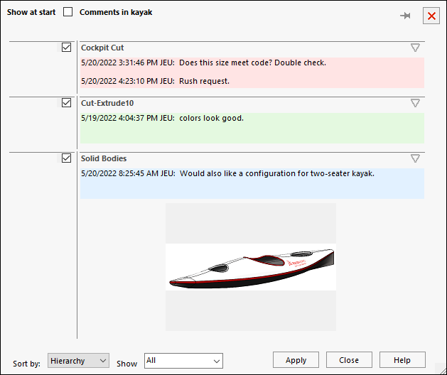

您可以採用 Post-it® 註解的方式,為 FeatureManager(特徵管理員) 中的項次 (組合件、零組件、特徵和草圖) 加入文字備註。您可以將字型樣式套用至文字、指定背景色彩、加入時間壓印,以及插入影像或螢幕擷取畫面。您可以按一下開始時顯示,下次開啟檔案時,自動在檢視所有備註對話方塊中開啟備註。
| 1 |
粗體、斜體、底線字型樣式 |
4 |
插入影像或螢幕擷取畫面 |
| 2 |
背景色彩 |
5 |
開始時在檢視所有備註對話方塊中顯示備註 |
| 3 |
加入時間壓印 |
在文件中加入第一個備註時,備註
資料夾會在 FeatureManager(特徵管理員) 設計樹狀結構中產生。備註會顯示在 FeatureManager(特徵管理員) 的備註資料夾和項次兩者的工具提示中。
備註工具提示會顯示
<image> 文字,以表示包含影像的完整備註。工具提示名稱與
模型顯示對話方塊中
備註背景顏色區段中的名稱相符。
