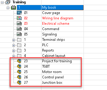

自動產生 SOLIDWORKS 檔案 可讓您插入材料的檔案是由 SOLIDWORKS Electrical 自動產生。 若要產生新檔案,請在 SOLIDWORKS Electrical 工具列中執行下列其中一項操作: 在功能表中,按一下工具 > SOLIDWORKS Electrical > 處理 > SOLIDWORKS 組合件 。 以滑鼠右鍵按一下工程,並選擇處理 > SOLIDWORKS 組合件 。 若要使用現有的組合件,請按一下選擇現有檔案,然後在工作站中選擇所需檔案。此檔案為捷徑檔案。 檔案會自動新增到回路工程頁面。 連按兩下檔案以在圖形區域中將其開啟 (或以滑鼠右鍵按一下檔案,然後按一下開啟)。 上層主題SOLIDWORKS Electrical 3D
