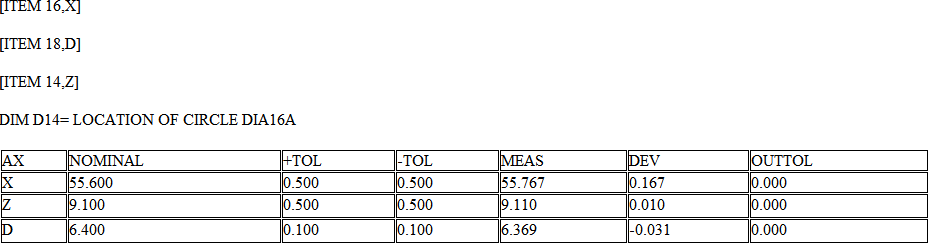

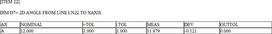

Nejjednodušší formát vypadá tak, že uvedete číslo položky bez poznámek ke specifikaci nebo měření. Formát bez identifikace osy lze použít pouze tehdy, když se zaznamenává jediná osa. Například:
Výsledný PPAP:
Existuje-li ve reportu více než jedna osa, je nutné určit tuto osu jako druhý údaj. Například:
Výsledný PPAP:
Jestliže jsou ve reportu tři položky a nechcete uvést žádné poznámky ke specifikaci nebo měření, použijte pro identifikaci každé položky samostatný řádek. Například:
Výsledný PPAP:
