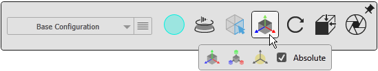

Umístěním kurzoru myši nad Nástroje pro manipulaci s objekty zobrazíte následující nástroje.
Podržením klávesy Shift při přesouvání a manipulaci s ovládacími prvky manipulátoru aktivujete přichytávání. Přichytávání ve scéně probíhá v 0,25metrových intervalech při lineárním posunu, v 15stupňových intervalech při otáčení, v 0,25násobcích při změně měřítka, a ke středům vymezovacích rámečků, ke středům rohových bodů a k hranám v případě manipulace s pivotem.
Přesunout Pokud jsou Nástroje pro výběr v režimu Model, zobrazí tento nástroj manipulátor transformací pro vizuální transformaci modelů a zobrazí záložku Modely pro numerickou transformaci modelů.
Pokud jsou Nástroje pro výběr v režimu Vzhled, zobrazí tento nástroj manipulátor textur pro vizuální mapování textur na díly v modelu a zobrazí záložku Vzhled pro numerické mapování textur.
Pokud kliknete pravým tlačítkem a přetáhnete středový žlutý čtvereček manipulátoru přesunu, vybraný objekt se “přichytí” na libovolný objekt, přes který ho přetáhnete. Tuto funkci například můžete použít pro umístění nějakého objektu na stůl. Jako základnu využívá pivotní bod vybraného objektu, takže je vhodné tento pivot přesunout do spodní části vymezovacího rámečku.
Měřítko Zobrazí manipulátor změny velikosti pro vizuální změnu velikosti modelů.
Funguje stejně jako manipulátor přesunu, jenom místo přesouvání objektů mění jejich velikost.
Pivot Zobrazí manipulátor transformace pivotu pro vizuální otáčení modelů.
Pivotní bod je středem otáčení.
Manipulátor pivotu funguje stejně jako manipulátor přesunu, s tím rozdílem, že funguje pouze jako pivotní bod vybraného objektu.
Když chcete lokalizovat pivotní bod modelu na povrchu modelu, podržte klávesu Ctrl. V pohledu se zobrazí se malá modrá tečka překrývající horní část modelu, která ukazuje místo uchopení pivotního bodu.
Absolutní Pokud je vybrána tato možnost, jsou transformace relativní ke kopii globální osy na pivotním bodu modelu.
Je-li výběr této možnosti zrušený, jsou transformace relativní k místní ose a pivotnímu bodu.
