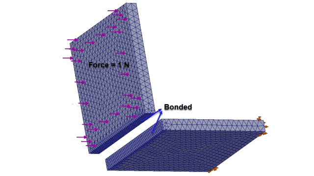

Vylepšený algoritmus spojení od povrchu k povrchu vynucuje interakce spojení u ploch, které nejsou natočeny přímo k sobě a nemají žádný společný průmět.
Aby bylo možné dvojici ploch spojit, musí splňovat následující podmínky:
  • Úhel mezi plochami je menší než prahová hodnota.
    Jestliže úhel mezi plochami překračuje prahovou hodnotu, není možné danou dvojici ploch spojit.
  • Alespoň jedna plocha z dvojice je rovinná plocha (a je vybrána jako Sada 1 nebo Sada 2 v PropertyManageru Místní interakce).
    Řešič považuje rovinnou plochu za cílovou plochu pro vynucené spojení. Zdrojová plocha může být rovinná i zakřivená.
Vylepšený algoritmus spojení je použit pro spojení od povrchu k povrchu a je k dispozici pro spojené sady definované v PropertyManageru Místní interakce. Lze jej použít v následujících studiích: lineární statické studie, frekvenční studie, studie zborcení, lineární dynamické studie a též únavové studie a studie návrhu přidružené k lineárními statickým studiím.
