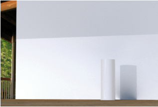

Utilisation de la détection des ombres Pour utiliser la détection des ombres : Dans la Palette, dans l'onglet Modèles , sélectionnez une pièce dans l'arbre du modèle pour utiliser la détection des ombres. Dans le sous-onglet Général, sous Détection des ombres, spécifiez : Activer. Active la fonctionnalité de détection des ombres. Intensité de l'ombre. Éclaircit ou assombrit l'ombre. Réflexion. Spécifie le degré de réflectivité de l'objet de la détection des ombres. Rugosité. Spécifie le degré de flou des reflets pour les Reflets supérieurs à 0. Caustiques avancées. Améliore la qualité des reflets caustiques dans certaines scènes. Cela s'applique globalement dans la scène (et non pour chaque objet de la détection des ombres). Par exemple, le jeu changeant d'ombre et de lumière projeté sur le sol d'une piscine durant une journée ensoleillée. Un plan se trouve sur le mur du fond de la scène dans l'image de la plaque arrière. Lorsque vous spécifiez le plan comme détection des ombres, l'image de la plaque arrière apparaît avec une ombre portée plus naturelle. Sujet parentPropriété de la détection des ombres
