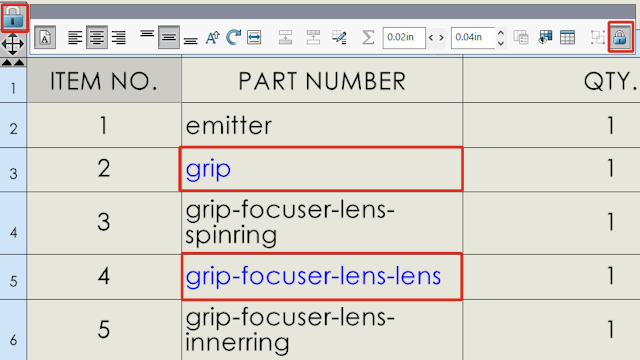

Remplacements pour les nomenclatures
Lorsque vous remplacez une valeur dans une nomenclature à l'aide de Rompre le lien, la valeur devient bleue.
Vous pouvez :
  • Modifier la couleur de surbrillance (la couleur par défaut est le bleu) lorsque vous remplacez les valeurs à l'aide de Rompre le lien. Cliquez sur Outils > Options > Options du système > Couleurs , et spécifiez la couleur des Mises en plan, cellules modifiées (Nomenclature).
  • Restaurez les valeurs remplacées à leurs valeurs d'origine. Cliquez avec le bouton droit de la souris sur une ligne, une colonne ou la nomenclature entière, puis cliquez sur Restaurer la valeur d'origine.
  • Empêchez les modifications non souhaitées des nomenclatures. Cliquez sur une cellule, une ligne ou une colonne du tableau, puis cliquez sur le verrou dans la barre d'outils contextuelle. Pour déverrouiller l'élément, cliquez sur le verrou dans la barre d'outils contextuelle.
