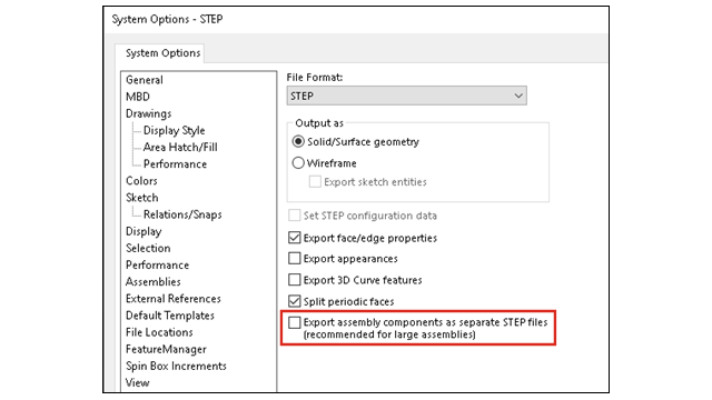

Vous pouvez exporter des assemblages SOLIDWORKS® complexes sous forme de fichiers STEP.
Dans Outils > Options > Options du système > Exporter > STEP , sélectionnez Exporter les composants de l'assemblage sous forme de fichiers STEP séparés (recommandé pour les assemblages complexes). Cette option exporte les assemblages sous forme de fichiers STEP atomiques. Des fichiers STEP distincts sont créés pour chaque composant dans l'assemblage.
