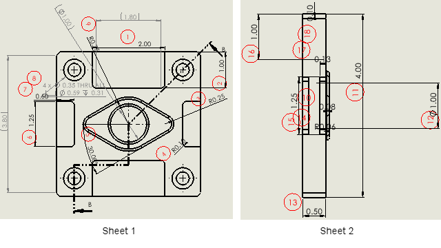

Feuilles de mise en plan de repères séparées
Dans les mises en plan multifeuilles, vous pouvez spécifier les feuilles à doter d'un repère au lieu de créer des repères pour toutes les feuilles d'une mise en plan.
Dans le PropertyManager Créer un projet d'inspection, sous Feuilles, sélectionnez Inclure tout ou vous pouvez spécifier des feuilles. Avec l'option Inclure tout, la mise en plan entière est dotée d'un repère. Lorsque vous sélectionnez des feuilles, vous pouvez spécifier chaque feuille de la mise en plan à doter d'un repère dans les rapports d'inspection. Vous pouvez également spécifier la séquence de repères. Vous pouvez définir la séquence de repères à l'aide de l'outil Séquence de repères ou en la saisissant dans Séquence/Valeur de départ.
Si plusieurs feuilles doivent inclure des repères en continu, dans Séquence/Valeur de départ, sélectionnez Continuer à partir de la feuille précédente.
