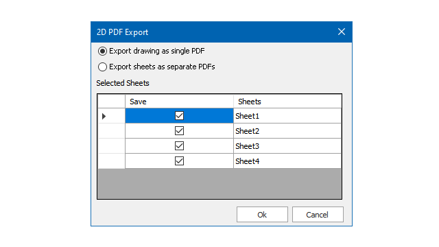

Dans le complément SOLIDWORKS Inspection, cliquez sur Exporter au format PDF 2D (barre d'outils SOLIDWORKS Inspection). Dans la boîte de dialogue Exporter au format PDF 2D, spécifiez les options suivantes :
  • Exporter la mise en plan vers un seul fichier PDF. Exporte l'intégralité de la mise en plan vers un seul fichier .pdf.
  • Exporter les feuilles vers des fichiers PDF séparés. Exporte chaque feuille de la mise en plan vers des fichiers .pdf séparés.
  • Les feuilles sélectionnées. Spécifie les feuilles de la mise en plan à enregistrer dans le fichier .pdf.
