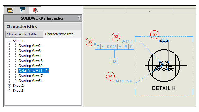

SOLIDWORKS Inspection Manager contient une section Caractéristiques avec les onglets Table des caractéristiques et Arbre des caractéristiques. Si vous sélectionnez un élément dans la table des caractéristiques ou l'arbre des caractéristiques, l'entité correspondante est mise en surbrillance dans la zone graphique.
La table des caractéristiques est une fonctionnalité existante qui contient la nomenclature des caractéristiques, qui répertorie chaque entité avec des repères. Vous pouvez sélectionner plusieurs repères à partir de la même vue et les réorganiser dans la table des caractéristiques. Lorsque vous faites glisser un repère pour le réorganiser dans la table, la vitesse de défilement et la facilité d'utilisation sont améliorées. La colonne Vue du tableau répertorie la vue à laquelle chaque caractéristique appartient.
L'arbre des caractéristiques contient des informations pour chaque feuille et vue de la mise en plan. Il affiche uniquement les feuilles et les vues comportant des éléments avec repères. Dans l'arbre des caractéristiques, vous pouvez réordonner :
  • Les repères en faisant glisser les vues.
  • Les vues appartenant à la même feuille.
  • Feuilles. La feuille et ses vues sont réorganisées et renumérotées en fonction de la nouvelle position dans l'arbre des caractéristiques.
