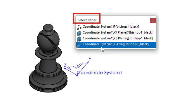

Système de coordonnées
Vous pouvez référencer des éléments de système de coordonnées à partir d'entités, de fonctions et de commandes supplémentaires, y compris la commande Sélectionner autre.
Elément Description
Esquisses 3D Créez des relations d'esquisse entre les entités d'esquisse 3D et les axes, les plans et l'origine du système de coordonnées.
Cotes d'esquisse 2D Créez des cotes d'esquisse 2D qui référencent les axes, les plans et l'origine du système de coordonnées.
  • Symétriser les fonctions et les corps
  • Symétriser les composants
  • Insertion > Pièce symétrique
Sélectionnez un plan de système de coordonnées comme plan de symétrie.
Plan de référence Sélectionnez un axe de système de coordonnées pour créer un plan perpendiculaire à cet axe. Utilisez un sommet ou un point du modèle pour positionner le plan.
Sélectionner autre Sélectionnez les axes, les plans et l'origine du système de coordonnées.
